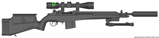

Grace à un petit site bien cool ( http://pimpmygun.doctornoob.com/ ) voici le projet théorique :
Mon hésitation consiste dans la couleur ; noir ou OD ?
Voilà enfin le M14 finis ( merci à Icare pour le rail et l'appuis joue ).
Les modifications ont portées sur un kit Ultimate piston, tête de piston, cylindre et tête de cylindre.
Un ressort M110 Ultimate qui donne une puissance de 120 m/s soit 400 fps. J'y ai ajouter un canon Ultimate 6.03 mm et un joint PDI.
Pour ce qui est de la réplique en elle même j'ai installé un kit RIS UTG qui a été modifié pour pouvoir être correctement adapté.
La crosse a reçue un appuis joue, l'optique pausé sur un rail Kyou est une Leupold Mrk IV ( pas une vraie ), le silencieux est un modèle également Kyou ainsi que le bipied.
Pour ce qui est des performances de tir j'arrive à être efficace à 55 mètres dans le cadre du jeux ( dans une surface de 40 à 50 cm ² ).
A bientôt. Wink
