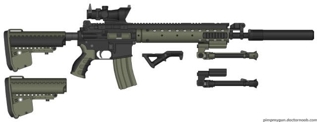

Voici le projet avec quelques différences car le logiciel ne m'a pas permis de mettre le FFH mais le Mk12 plus long :

Ps :Le logiciel en question est t-il à la portée de tous ou bien c'est réservé au revendeurs ?
Points : 12983
MessageSujet: Re: Custom M4 FFH   Sam 13 Nov - 18:45
C'est PIMPMYGUN , et c'est super pratique pour prévisualiser son futur projet.

Voici le lien du site, pour le lancer clique sue " play " pour la version récente. L'autre plus ancienne est moins pratique mais plus complète.
lien :
http://pimpmygun.doctornoob.com/

Je vous remercie je vais pouvoir faire mumuse et surtout voir à quoi pourraient ressembler mes répliques Smile
