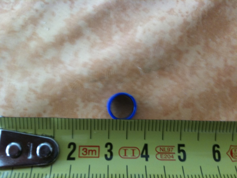

C'est une bidouille que j'ai effectuée également sur mon snipe avec un bout de tube d'aluminium :[img][/img]

Quel est la longueur de ton tube, le diametre?

Je n'ai pris aucune mesure après modif, rien de visible à l'oeil nu niveau gain, je n'ai fait ça que pour compenser le vieillissement du ressort. Le tube doit être exactement du même diamètre que le ressort pour qu'il n'empêche pas le piston de reculer à fond et d'être accroché par le sear. Il doit faire entre 10 et 15 mm de long je crois.

salut nours91240 pour sortir ton ressort il faut juste deviser la tête de cylindre en fessant très attention vers la fin du dévissage
[img][/img]
